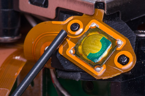

takze tu to mame:
Ak si veris, si zrucny a nebude ti chybat zelene tlacitko, vymen si ho za AE-L su rovnake :)
Inac tieto membranove tlacitka maju vecsinou 2 vady:
1. dostane sa tam bordel
2. plastova tycka ktora ich stlaca je opotrebovana (toto je najcastejsie)
AE-L tlacitko, ta tycka je 1mm vrtak
ON/OFF tlacitko a vedla zelene tlacitko
a toto idem opravovat :mrgreen: (opat 1mm vrtak)
...K10+K5...

Re: K10D pohřeb
Příspěvek od palo2811 » 30 led 2012, 21:21
Tak ja som to rozobral a zistil som že to tlačítko bolo vyskočené z úchytov tým pádom sa opieralo o gombík čiže pri otrasoch sa zapínalo .Aj keď už je tlačítko pretlačené, po nasadení do správnej polohy funguje bezchybne aspoň dúfam a tiež do kedy.
