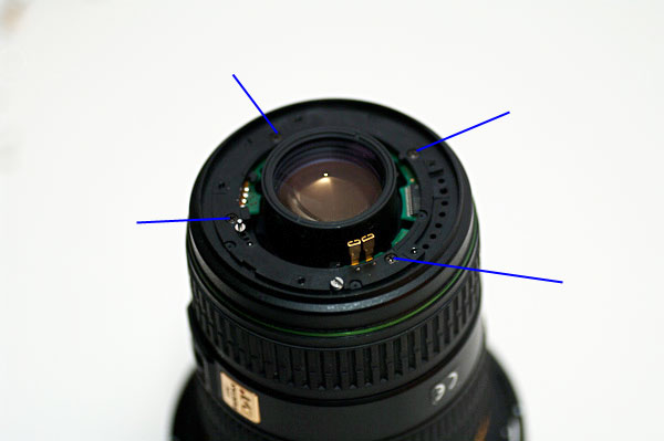

Tak dnes po 10 letech nepotesil.. sice mam druhy, ale su zvedavy na kolik oprava prijde.. :(
Kde asi udelali kluci v Pentaxu chybu.. jojo je to jen zahnuty plech do eLka. Ne do Ucka jako u Sigmy..

To je napájanie motora?

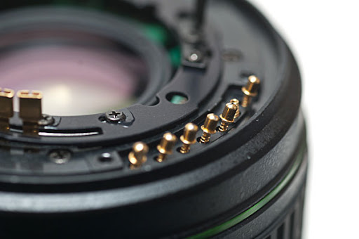

Ano.. a takhle s tou jednou pacinou ulomenou se fotak vzdy jen rozne/zhasne/rozne/zhasne...
Nedelal jsem s tim objektivem zadne podivnosti, jen nasazuju a sundavam. Postupne se to podrelo, priohnulo a pak urvalo. Je smutne ze tam taky neudelali nejaky bytelny kontakt jako ty napruzene kulate kolicky na zbytku bajonetu.

trepnem material 50centov, robota a doprava 100euro.
neskusis zhodit tie dva sroby, ci to pojde pozriet ako je to urobene vnutri?

Sroubky jsem vyndal, ale drzi to pohromade dal..
Taky tipuju ze to bude aspon 1500 :(

aha, tak tipujem,ze treba zhodit cely bajonet. to by som nerobil, isto povyskakuju pruzinky a uz by som to nezlozil :)

Příspěvek od Andrejevic88 » 07 čer 2020, 14:10
Obrázek[/img] Obrázek

Příspěvek od Andrejevic88 » 07 čer 2020, 14:11

Příspěvek od Kuba » 07 čer 2020, 14:15
Musíš tam malinko zapáčit. Je to jenom nasunuté na dvou kontaktech a tam to drží ztuha. Nejlépe něčím ostrým velmi opatrně zabrat v krajních bodech. Postupně se to povolí a půjde to vytáhnout. Jen si už nevzpomenu jak je tam ten kontakt upevněný. Bajonet ani nic dalšího není třeba sundávat.

Příspěvek od Andrejevic88 » 07 čer 2020, 14:17

Příspěvek od lennyl » 07 čer 2020, 14:55
tak to potom asi vyzera tak, ze tie dva pliesky su nasunute vo svorke ci? keby ich clovek mal (vyrobil si ich, nasiel na ebay), vie si to doma prehodit.

Příspěvek od xmeda » 07 čer 2020, 17:14
Zajimave! Tak to teoreticky mohlo stat treba par stovek...
Tak jsem to vycvakl ven, plisky jsou tam do toh fastonu jeste prehnute. Ale jen tak vytahnout z toho plastu nejdou. Takze vymena dilku...

Příspěvek od Andrejevic88 » 07 čer 2020, 19:55
xmeda píše:
07 čer 2020, 17:14
Náhradný diel za 21 dolárov https://uscamera.com/product/pentax4812 ... r-contact/

Příspěvek od xmeda » 07 čer 2020, 20:00
Jj.. tam maji pekne nastrelene ceny :D nedavno jsem tam koukal na krytku baterek na Metz 26..

Příspěvek od Kuba » 07 čer 2020, 20:33
Nějaké info k dočasné opravě DIY je tady:
Kód: Vybrat vše
https://www.pentaxforums.com/forums/189-repairs-warranty-service/391316-where-find-af-contacts.html
a tady:
Kód: Vybrat vše
https://www.dpreview.com/forums/thread/3547890
Čistě technicky by do toho mohl jít zapustit malý mosazný nýt, který by se připájel ke zbytku toho kontaktu. Vršek pak zakápnout trochou epoxidu a lehce přebrousit.
