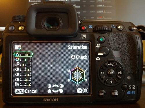

* nastavenie fotaku v JPG mam na BRIGHT, v podstate to je +- to, co si upravite z RAWu, ani ostrost nemam na maximum (Ex), ale na Fine. Takze mnou uverejnene JPG su skoro ako final fotky, ale jasne, ze z RAWu by ste vydolovali este o daco viac :)

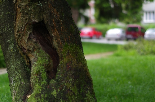

fotky z DA50/1,8 a DA*55/1,4:
- test na ostrost pri portrete
- ostrost DA50 sa slusne vyrovna DA*55
DA50 na f1,8 cela scena
DA*55 na f1,4
DA50 na f1,8

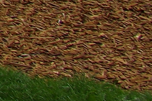

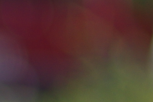

- test na bokeh
- DA*55 ma sametovejsi bokeh ako DA50
DA*55 na f1,8
DA50 na f1,8

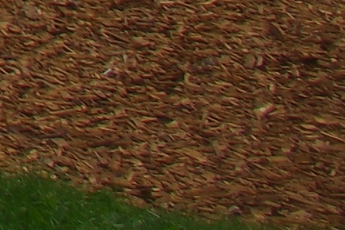

Re: test DA50/1,8 a HD15/4...oplatia sa kupit?
Příspěvek od lennyl » 27 kvě 2014, 21:55
- test ostrosti na stred fotky
- DA50 sa vyrovna DA*55
DA*55 na f1,8
DA50 na f1,8

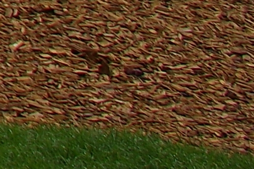

Příspěvek od lennyl » 27 kvě 2014, 21:59

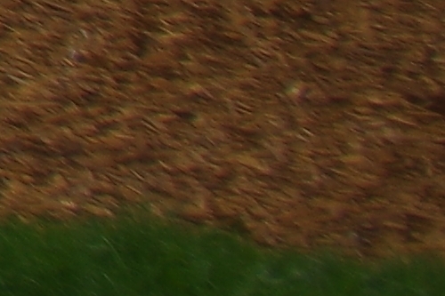

- test na detail na stred fotky
- DA*55 je trosku ostrejsia (asi vdaka vyssiemu kontrastu), chromaticka aberacia je ale rovnaka u oboch skiel
DA*55 na f1,8
DA50 na f1,8

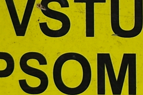

fotky z DA50/1,8:
- test na ostrost v detaile
- DA50 ma maximalne pozitivne prekvapila!
DA50 na f1,8

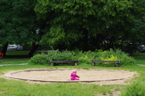

Příspěvek od lennyl » 27 kvě 2014, 22:04

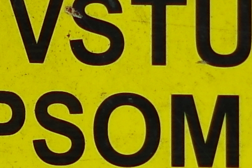

fotky z DA50/1,8:
- test na ostrost v detaile na vacsiu vzdialenost
- DA50 ma maximalne pozitivne prekvapila v ostrosti a detailoch na vacsiu vzdialenost!
- na vacsiu vzdialenost je ale viac vyraznejsi rusivy bokeh (ak to skumate v 1:1)
DA50 na f1,8

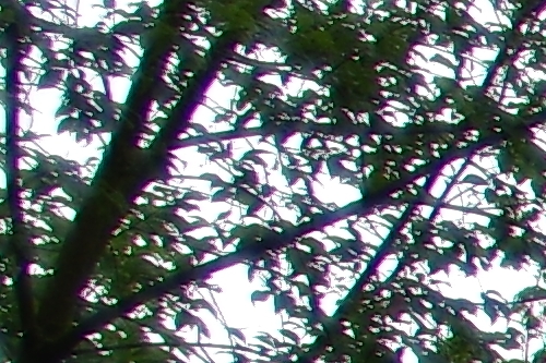

Příspěvek od lennyl » 27 kvě 2014, 22:10
fotky z HD15/4 a DA15/4:
- test ostrosti na F4 az do rohov
- HD15/4 jasne vitazi
HD15/4 na f4 cela scena
HD15/4 na f4
DA15/4 na f4
Příspěvek od lennyl » 27 kvě 2014, 22:12
- test chromatickej aberacie na F4 na kraji fotky
- HD15/4 opat lepsie zvlada aberaciu
HD15/4 na f4
DA15/4 na f4
Naposledy upravil(a) lennyl dne 27 kvě 2014, 22:16, celkem upraveno 1 x.

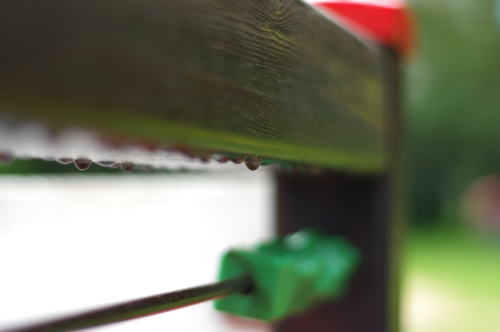

Příspěvek od lennyl » 27 kvě 2014, 22:20
- test bokehu na F4 na zaostrenie na blizko
- rozdiel medzi HD15/4 a DA15/4 neviem objektivne hodnotit
HD15/4 na f4
DA15/4 na f4
