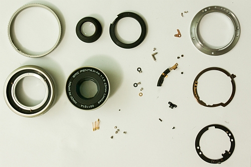

Tak som sa do toho pustil, keĎže žiaden návod sa nedal zohnať a ani fototutorial som žiaden nenašiel...
Koho zaujíma vnútro objektívu, tak sa môže skuknúť tu...
Popisky pod jednotlivé fotky pridám až ob týždeň...
Link: http://vjacesslav.blogspot.sk/2014/01/s ... mited.html

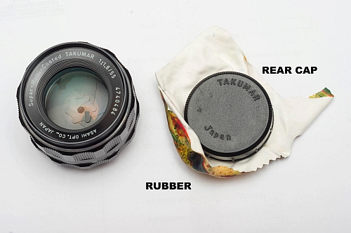

vjacesslav píše: Vidno tam spodky šrubok zo spodu ktoré to držia pokope ale ako odstrániť ten vrchný kryt sa mi nepodarilo prísť ... Určite to bude nejaká banalita pritom :)
Nevím, jestli dobře chápu, co je potřeba uvolnit. Ale některé vrchní kryty se povolují přes nějakou gumu - s využitím tření. Pak jde o to najít něco gumovýho s vhodným průměrem.
Re: SMC PENTAX FA 43mm 1.9 LIMITED ROZOBRATÝ
Příspěvek od vjacesslav » 29 led 2014, 01:06
Jan67, vďaka za tip .)
Našiel som ako niekto používa takéto niečo...

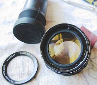

Příspěvek od vjacesslav » 29 led 2014, 01:29
Ale ďalší chlapík používa ako zlepšovák toto:

Příspěvek od marian » 29 led 2014, 07:23
zdravim
...ja som kedysi rozoberal M-35 podla takehoto navodu a tiez som pouzil nejaky kryt z deodorantu
http://www.youtube.com/watch?v=-rlDO5Qj6cU
https://www.pentaxforums.com/forums/62- ... -lens.html

mne sa osvedčili gumové zátky (špunty) do umývadla. Vyrábajú sa minimálne v 3 veľkostiach a stoja snáď 30 centov za kus.
