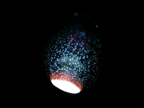

Dobrý den, chci se zeptat, zda-li se někomu z Vás podařilo rozebrat a vyčistit nějaký objektiv doma, nejlépe z řad SMC FA od Pentaxu.
Na mém skoro již 10ti letém Pentaxu SMC FA 80-320 zapracoval zub času a na vnitří optice je již nějaký ten prach znatelný. No prostě je tam toho prachu a různých zrnek dost, na víc i nějaké fleky. Na obrázku jsou vidět osvětlená zrnka prachu při průchodem světla skrze objektiv. Nepůsobí to hezky. Kresba objektivu výrazně změkla. Rád bych to chtěl nějak vyčistit. Jsem mimopražský a tak je pro mě celkem problém se do hlavního města dostat, kde bych určitě nějaký ten servis našel a posílat poštou po zkušenostech optiku nechci. Nemá někdo z Vás zkušenosti jak na to? Svěřit servisu a doufat, to je to poslední co mohu udělat. Děkuji

Děkuji za názory. Abych to upřesnil. Nejvíce zaprášená je v pořadí druhá čočka z předu objektivu. Ví někdo jak demontovat první čočku z předu objektivu, abych se dostal k té druhé nejvíce zaprášené čočce? Žádné šroubky ve předu nejsou, jen taková drobná kovová obruč se dvěma protilehlými zářezy, která pravděpodobně drží první čočku. Vypadá to jako by ta obruč byla našroubovaná na závit filtru, ale nevím, zda-li to není ještě přilepené atp. Pro upřesnění je to ta část kam šroubujete filtry. Tuto kovovou obruč mám i na dalších objektivech a asi bude opravdu držet první čočku. Čočky v zadní části objektivu zaprášené nejsou. Myslím, si že by nebylo nutné rozebrat celý objektiv, ale jen tu přední část - vyndat přední čočku abych se dostal k té druhé. Objektiv hodně mění při zoomování svoji délku a nasává vzduch a s tím i nečistoty, které jsou právě jen na té druhé čočce z předu.

jestli jsou na kroužku vepředu objektivu zářezy, tak ty jsou určeny takovémuhle nástroji
jestli máš doma něco, co by tam podobně pasovalo, tak to klidně zkus.. ale spíše bych tipl, že se tím dostaneš pouze za tu první čočku, tedy sice ke druhé, ale jen z přední strany

Vart: Ano, ten nástroj by mohl sloužit k odšroubování kroužku se zářezy držící první čočku. Doma ho nemám, ale zkusím něco šetrného vymyslet. Pokud se mi podaří demontovat první čočku, dostanu se ke druhé a to by mi mohlo stačit. V brzkých dnech se do toho zkusím pustit, tak pak dám vědět jak to dopadlo. Všem děkuji

Dextrone: Pokud potřebuješ povolit jen první čočku, kde ten kroužek není utopený, tak ti bude stačit šuplera. Těmi hroty to jde dobře.

k.e.n:dík za tip na šupleru...a já furt uvažoval, čím to povolit.....

ken: ta šuplera je super nápad. Já si na kapesním nožíku otevřel do požadovanýho rozměru dva podobně dlouhý nástroje a povoloval to tím. Přitom sem v dílně předtím bral do ruky všechny možný nástroje a koumal, jestli by to šlo tím.
Blbý je, že mám teď M 50 1.7, u které ten předek nejde povolit. Prostě se to po dvou otáčkách kousne.
