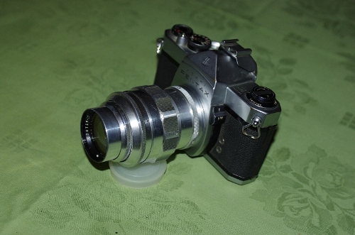

Ten Ju 11 135/4 nevím jak v M42, ale v M39 verzi stříbrnej je opravdu rovnou do vitríny :)
Re: Carl Zeiss Jena ddr mc s 1:3,5 f=135
Napsal: 04 pro 2011, 17:55
od Pavel41
Ju-11 + SP500.jpg (121.5 KiB) Zobrazeno 3315 x
Taky tam odpočívá... :)
Napsal: 04 pro 2011, 18:15
od Marselus
Tak to je uz vazne kusok do vitriny. :)
