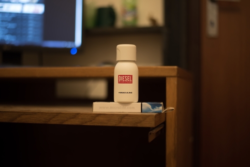

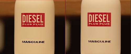

EDIT: tak je to asi ako som pisal, je rozdiel medzi ostrenim kontrastom (LV) a fazovo (hladacik). urobil som jednoduchy test: schvalne som "dokurwil" microadjust. v menu fotaku na +20, zobral 50/1,8 na f1,8 cez LV urobil fotku na stredovy bod a potom urobil tu istu fotku cez hladacik.
fotka cez LV bola furt dobra, fotka cez hladacik bola mimo. takze to hod do servisu, nech ti sklo nastavia na telo.

- cela scena, D750 + 50/1,8G na f1,8
- DSC_4445_resize.jpg (81.75 KiB) Zobrazeno 3823 x
- v lavo LV, v pravo hladacik
- AF.jpg (54.15 KiB) Zobrazeno 3823 x
