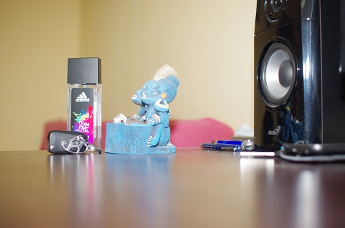

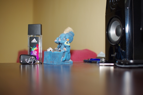

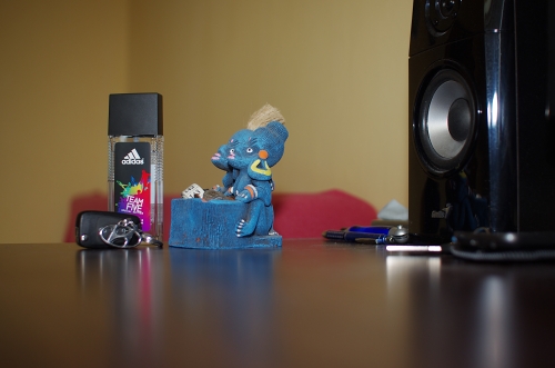

dalsia seria fotiek s hlavou blesku napriamo (s difuzorom). situacia sa skoro opakuje s predoslou, ked bola hlava blesku vytocena nahor s vysunutou bielou odrazkou.
ISO natvrdo na 160, bez korekcie na blesku, scena je zbytocne svetla
ISO natvrdo na 160, korekcia na blesku -1,5EV, vysledok dobry
Auto ISO nastavilo ISO zbytocne na 640, prepalena scena

Osobne si myslim, ze najlepsie vysli tie prve fotografie :) nakolko stredne kde sa pise, ze su dobre postradaju informaciu v hornej tretine tonov.

Lukas_Gal: ano, na prvy pohlad vyzeraju najlepsie fotky bez korekcie blesku, ale vonku pri foteni svadby resp. v interieri kde mas postavy aj blizsie k sebe si rychlo premyslis, ci nedas tu kompenzaciu do minusu, tam su tie prepaly uplne v pr.... :)
nastastie uz svadby nefotim,ale pri pentaxe bola snad nutnost kazdu zmenu sceny kontrolovat na display a korigovat tak EV na blesku.
ps: fotky boli rovno z fotaku JPG bez upravy, ziadne vytahovanie tienov,pridavanie kontrastu/saturacie.
