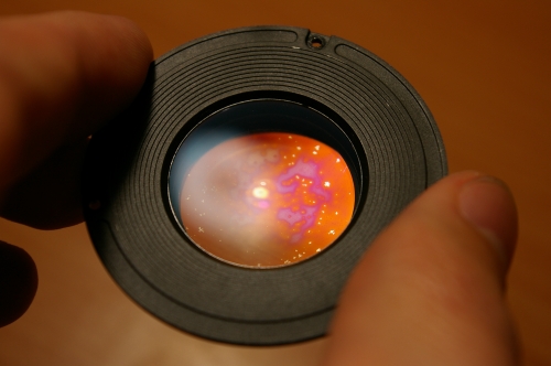

Tak jsem se do toho rozebrání objektivu pustil. Takže nejprve. Jako pomůcky a nářadí jsem použil: LED svítilna, hodinářské šroubováčky, čistící hadřík na optiku.
Začal jsem dvěma plochými šroubováčky otáčet prstencem se dvěma zářezy na přední straně objetivu. Šupléra nebyla potřeba, šlo to plochými šroubováčky. Prstenec jsem odendal, otočil objetiv předkem dolů a do hadříku chytil přední čočku. Za přední čočkou byly v otočném kroužku další tři čočky (to jsem prve nevěděl neboť to nebylo vidět) Tím jsem se dostal do střední části objektivu. Střední soustava čoček je upevněna třemi šroubky viz.foto. Ty jsem povolil a dostal tak ven to co jsem potřeboval. Dále se už nacházela samotná clona a za tu už nebylo potřeba jít. Problém je ten že střední soustava čoček je pevná a zalita v jakém si komponentu viz.foto. Tento komponent obsahuje asi tři čočky a tvoří bohužel jeden celek. Je to pevně zalité v plastovém kulatém pouzdru viz.foto a nejde to nijak rozebrat. V komponentu jsou jasně vidět smítka, pak pravděpodobně nějaká plíseň neboť jsou tam vidět "drobné sněhové vločky" a pak jaký si nesourodý povlak čehosi. Na fotce ty nečistoty jsou dobře vidět. Dál jsem se bohužel nedostal, neboť tento komponent čoček rozebrat nejde. Vše jsem zase složil zpět a objetiv vyzkoušel, zda-li funguje. Tak toď celé a bohužel bezvýsledně.
- Pohled do nitra objetivu z předu po demontáži prvních čtyř čoček. To co vidíte je problematický komponent plný nečistot

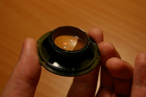

Tak a tady je ten komponent který nejde rozebrat a vyčistit. Nečistoty jsou jasně vidět.Tento komponent obsahuje asi tři čočky a tvoří bohužel jeden celek. Je to pevně zalité v plastovém kulatém pouzdru viz.foto a nejde to nijak rozebrat. Věděl by někdo jak na to?

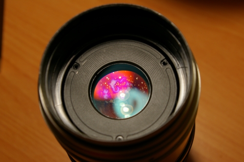

Ten samý komponent z druhé strany. Je to celé zalité v plastu a nejde to rozebrat.

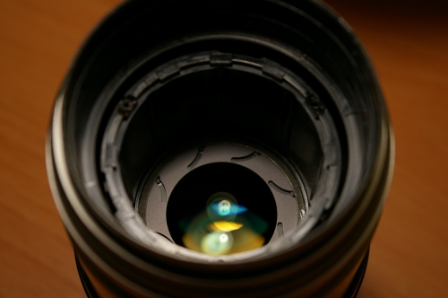

Tady už je pohled do hlubin objektivu k plně otevřené cloně.
