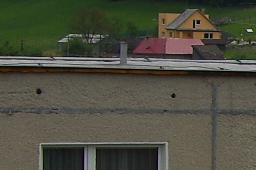

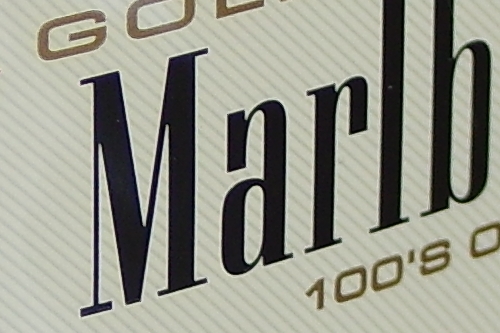

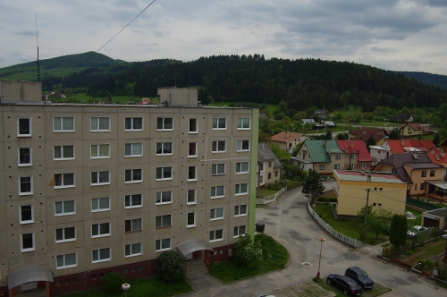

Ako som uviedol uz v inom vlakne, tak som nakoniec kupil FA20-35/4 AL.
Nemal som cas ho skusat na MZ-5N, tak som cvakol par foto s K-3.
Fotky su JPG priamo z fotaku bez uprav.
- fotky indoor: ostrene na M v napise
- fotka outdoor: ostrene na horizont
cela scena, 20mm, f4
vyrez 1:1, 20mm, f4
Naposledy upravil(a) lennyl dne 08 kvě 2014, 20:39, celkem upraveno 1 x.

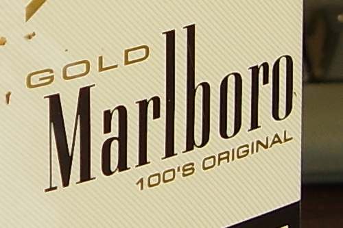

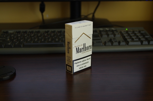

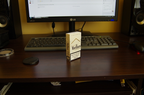

dalsie fotky
cela scena, 35mm, f4
vyrez 1:1, 35mm, f4
Re: aky sirokac na kinofilm?
Příspěvek od lennyl » 08 kvě 2014, 20:41
dalsie fotky: zaujimavy je celkovy kontrast, dokonca vidno aj strukturu mrakov
cela scena, 20mm, f11
vyrez 1:1, 20mm, f11
