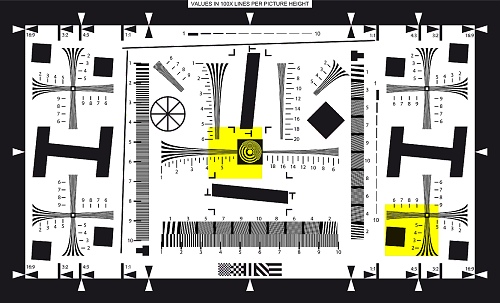

Nejedná se o klasickou recenzi jednoho objektivu,ale o porovnání jediné základní vlastnosti několika objektivů a sice jejich kresby.Předně bych chtěl říci,že jsem na tom dělal déle,než jsem chtěl a původním záměrem bylo jen porovnat kresbu nového univerzálního objektivu Pentax 18-135 na všech ohniscích s objektivy jinými.Dost mě totiž vytáčí recenze publikovaná na Photozone.de,která mi dodnes nejde do hlavy,tedy především výsledný počet jedna a půl hvězdičky v položce optická kvalita.Já s objektivem zatím udělal převážně kladné zkušenosti a to fotím často náročné světelné scény.No nakonec jsem si to všechno chtěl nějak sám sobě vysvětlit a ověřit a vzniklo z toho toto porovnání.
Porovnání je rozdělené podle ohnisek na tři tabulky,první obsahuje ohniska 10-21mm,druhá 28-70mm a třetí 100-200mm vždy zvlášť střed a zvlášť okraj testovacího obrazce(viz žlutě vyznačené části na obrazci).
http://album.volny.cz/show_image.php?file=/s/skoupyr/fab7b97aa1dfc0ba24da0023179f560f_print

Rád bych zde předem napsal,že někdy není jednoduché optimálně vyfotit testovací obrazec a trefit správnou ostrost.To se týká především objektivů ultraširokých Pentax 10-17 FE a Sigma 10-20,ale je celkem složité fotit i na druhém konci 200mm a výše s telepředsádkou Sigma TC 2x.Zatímco s rybím okem jde o vzdálenost několika cm od obrazce velikosti A4,tak teleobjektivem Sigma na dlouhém ohnisku s telepředsádkou jsem byl na cca 4 metrech. :shock:
Ostření jsem prováděl převážně manuálně často s kontrolou na live wiew s max přiblížením.Zkoušel jsem i AF,ale výsledky u některých objektivů mě nemile překvapily. :(

zdar, velka poklona za pracu a ochotu sa podelit...aky je teda zaver? pozrel som to len zbezne, ale celkom ma prekvapila ostrost z DA15mm, dokonca sa mi zda, ze Sigma 10-20 sa na nu pri F8 nechyta ...
