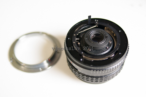

Příspěvek od vjacesslav » 12 úno 2014, 15:14
Tak už je po operácii...
Našiel som medzitým zaujímavý článok k čisteniu K objektívu tu, aj keď K 35 3.5 je trošku iné...
http://www.pentaxforums.com/forums/54-p ... aning.html
a o mazivách niečo tu:
http://www.pentaxforums.com/forums/114- ... cants.html
V mojom prípade ale bolo zaujímavé, že pomohlo nie očistenie a nanesenie nového maziva ale len odstránenie starého rezidua čo sa tam nazbieralo...
Skúsil som aj namastiť po prečistení, ale rýchlosti to nepomohlo a clonu zatváralo pomaly. Po opätovnom vyčistení už od maziva to šlape ako hodinky :)
PS: Nebolo potrebené rozoberať ani púzdro, v ktorom sú uložené lamely ani sa dotýkať predného člena :)

Příspěvek od vjacesslav » 13 úno 2014, 02:56
Ústrojenstvo K35mm 3.5
