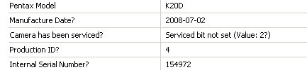

Na to je opravdu dobrý PhotoMe (http://www.photome.de/). Zobrazí údaje, které by člověk ani nečekal, kromě zmíněného počtu cvaků závěrky
a data výroby i třeba výrobní číslo

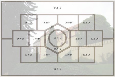

až po hodnoty expozice změřené jednotlivými segmenty
