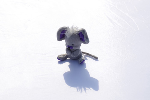

biele pozadie, plošné meranie
biele pozadie, plošné meranie - automatika podexponuje, biela je sivá

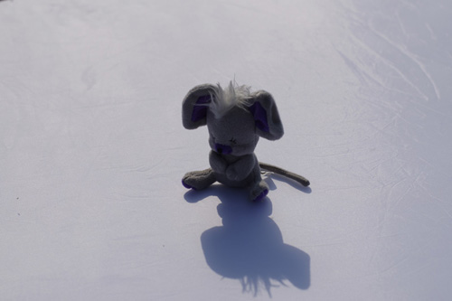

biele pozadie, bodové meranie
biele pozadie, bodové meranie - automatia vyhodnotí správne, biela je biela (merané v strede na plyšákovi)

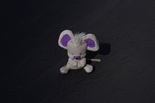

čierne pozadie, plošné meranie
čierne pozadie, plošné meranie - automatika preexponuje, čierna je sivá

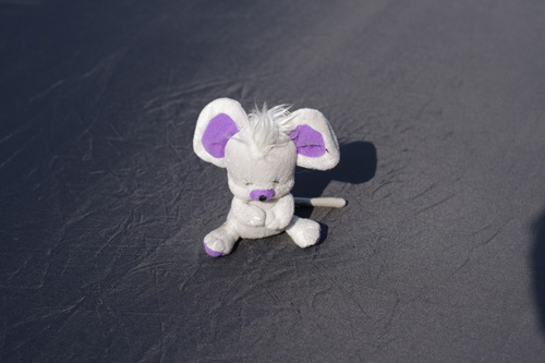

v dalšom príspevku čierne pozadie, bodové meranie - automatika vyhodnotí správne, čierna je čiernou. (merané v strede na plyšákovi)

cierne pozadie, bodové meranie

PentaxFan
Příspěvky: 68
Registrován: 17 bře 2011, 18:35
Re: Expozícia, jej meranie a automatika - ako to funguje
Příspěvek od PentaxFan » 19 zář 2011, 17:08
Ahoj, ďakujem za post.
Pri tom druhom obrázku (biele pozadie, bodové meranie) si odkial meral expozičný bod? Z toho plyšáka, alebo z papiera? To je totižto trocha dosť podstatná maličkosť, ktorá by tu mala byť uvedená ;-)
Ď.

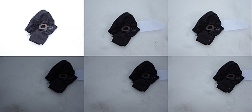

V náväznosti na emocionálnu diskusiu v http://pentaxfriends.eu/viewtopic.php?f ... 2&start=90 by som si dovolil dopísať môj názor na tretiu možnosť merania expozície a tou je multisegmentové meranie expozície.
Samozrejme to je čiste len môj názor.
V prípade ako popísal na začiatku bigfoot, tak popísal funkciu celoplošného viaczónového merania expozície s rovnomernou citlivosťou. Ten sa v čistej podobe vpodstate nepoužíva.
Najbližší je režim so zvýrazneným stredom. Tam sa využije tiež meranie z N meracích miest ale tie čo sú bližšie ku stredu fotky majú vyššiu váhu.
Takže neplatí že (0+0+10+0+0)/5(biely bod uprostred) =(10+0+0+0+0)/5 (biely bod v rohu). Neviem priebeh funkcie váhového faktora, takže bude povedzme skokovo 4 v strede. V reále asi oveľa zložitejšie. Predstavme si že stred je nie 1 ale 4 zóny ale na rovnakej ploche. Max hodnota bude (10+10 +10+10+10+10 +10+10)=80 a nie 50.
Takže biely bod v strede (0+0+10+0+0) sa spočíta v skutočnosti ako(0+0+4x10+0+0)/8=2 =>žiadna korekcia (ten pôvodný by sa spočítal ako 10/5=2 čiže korekcia +3 a čierna bude sivá.
Biely bod v rohu (10+0+0+0+0) sa bude počítať ako (10+0+4x0+0+0)/8=1.25 čiže korekcia +3.75 a bude to ešte svetlejšie ako v tom plošnom algoritme. Pre tento algoritmus:"Dôležitý je stred a zbytok len trochu" na rozdiel od bodového (dôležitý je LEN stred a od plošnej "všetko je rovnako dôležité".
Je to moc dlhá, čo?
Takže pre zhrnutie. Snaží sa to vždy namixovať aby bola stredná šedá. Buď v bode, priemere alebo v priemere so zvýhodneným stredom.
Dolu vidno na snímkoch s bodkou v rohu že bodové a stredové meranie vyjdú skoro na rovnako, pretože bodka v rohu moc neovplynví meranie ani v jednom prípade.
Ďalej že pri multisegment najmenej záleží od polohy mojeho testovacieho predmetu.
(Pozor vymenil som fotky)

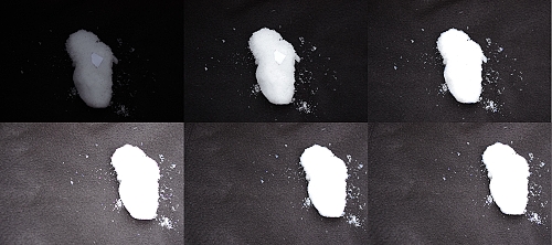

najprv BOD potom zvýhodnený stred a potom multisegment
biela bodka.jpg (97.79 KiB) Zobrazeno 6358 x
cierna bodka.jpg (68.6 KiB) Zobrazeno 6358 x
Tu som to ešte CELÉ zosvetlil aby bolo vidno rozdiely
cierna bodka zosvetlene.jpg (71.51 KiB) Zobrazeno 6354 x
