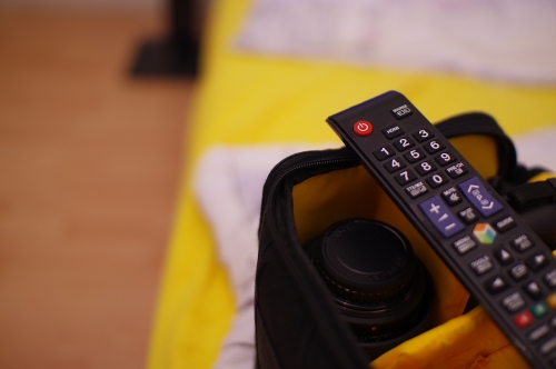

skusal som manualne ostrit aj so Sigmou 30/1,4 na f1,4. Da sa to, ale chce to cas a to pri tomto skle, co pouzivam na reportaz, nebude moc mozne, takze sa treba skor spolahnut na AF. (po nastaveni v servise spolu s telom K-3 ta Sigma aj ostri presne).
ukazky: ostrene presne na cerveny gombik
- cela scena, 30mm, f1,4
- IMGP4564_resize.jpg (159.21 KiB) Zobrazeno 2543 x

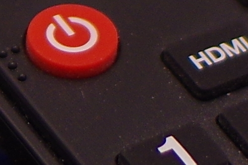

- AF ostrenie, vyrez 1:1, 30mm, f1,4
- IMGP4564_vyrez.jpg (172.17 KiB) Zobrazeno 2543 x

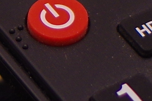

- MANUALNE ostrenie, vyrez 1:1, 30mm, f1,4
- IMGP4571_resize.jpg (172.71 KiB) Zobrazeno 2543 x
