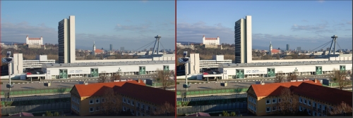

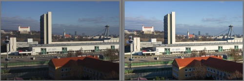

davam dve ukazky zo spracovania DNG z K-3:
1. nacitanie DNG v AdobeLightRoom 5.2
- na lavej strane nacitanie DNG (ADL to nacita vzdy v default nastaveni)
- na pravej strane je DNG upravene, malo by sa aspon trochu priblizovat co som videl na LCD a pohladom oci na scenu
2. nacitanie DNG v Zoner Photo Studio 14PRO:
- na lavej strane nacitanie DNG - bez uprav! vysledok skoro dobry
- na pravej strane je DNG upravene z ADL, cize aj ked sa farebne Zoner uplne netrafil do reality,aspon expozicia a kontrast je fajn
* farebny profil mam rovnako nastaveny na LG IPS monitore, aj vo WIN7 64bit, aj v Zoneri, ADL berie profil z WIN.

- ADL_resize.jpg (75.48 KiB) Zobrazeno 3613 x
- Zoner_resize.jpg (78.54 KiB) Zobrazeno 3613 x

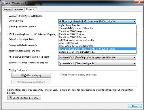

- windows 7 64bit a color management, samozrejme tam ProPhotoRGB nie je.
- Color Management_resize.jpg (105.3 KiB) Zobrazeno 3707 x

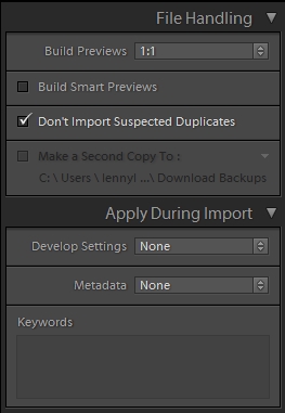

- import DNG do AdobeLightRoom, Develop Settings nema nic co si popisoval
- ALR_Import Photos.jpg (43.26 KiB) Zobrazeno 3689 x

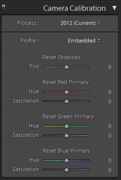

- po nacitani DNG mi ani v zalozke Camera Calibration neumozni nastavit nieco s Pentaxom
- ALR_Camera Calibration.jpg (44.9 KiB) Zobrazeno 3689 x

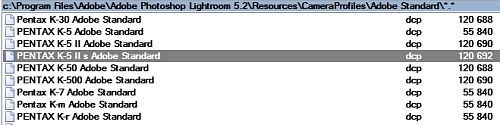

- na disku som nasiel taketo subory v instalacii ADL, ale neviem ich nikde vyuzit.
- Total Commander.jpg (46.27 KiB) Zobrazeno 3689 x
