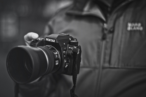

teraz som prelistoval tlaceny manual ku K3, no vela sa tam nerozpisovali. hladal som dake podrobnosti/priklady k nastaveniu AF, v podstate pre AF-C je asi najlepsie mat vypnute to zdrzanie zaostrenia (su tam tri moznosti pre toto nastavenie). inak moc moznosti ako najlepsie nastavit fotak asi nie je, to co ukazuju chalani na webe je zda sa maximum co sa da nateraz nafotit na AF-C (uspesnot zaostrenia sledovania objektu), zlepsenie moze prist v novsom firmware, comu verim (tak ako polepsili AF na K5II/s s fw1,06).
- moja K3 s pozicanou DA*55/1,4 SDM
- k3_resize.jpg (78.96 KiB) Zobrazeno 4124 x
