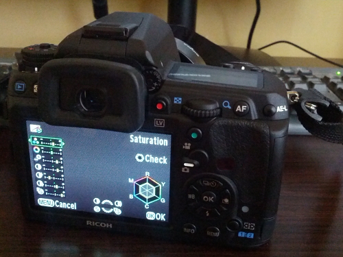

vidim ze ma tu chalani aj pochopili,co chcem. robit si na urcitu seriu fotiek presety nie je stastne riesenie, vzdy je ine svetlo atd.
jednoducho, chcem mat v ALR nacitany DNG tak ako sa naozaj vyfotil. ked to vie Camera Utility, aj Zoner, tak patram ako to urobit v ALR. Ked nafotim svadbu nemam chut 400fotiek kazdu skumat a priradovat jej preset, aj ked hromadne, tieto veci ovladam uz od ALR 3.6 davno.
ps: v camera utility 4 (cd s verziou 5 nemam pri sebe) ma daco ako Save Image Data list, vyrobi csv s udajmi o fotke a fotaku, ale s tymto suborom neviem dalej pracovat v ALR (asi to ani nepojde).
- toto nastavenie chcem mat v ALR, vsetky JPG su dobre odfotene,ale chcem mat moznost upravovat DNG nie JPG
- IMG_20131205_105632.jpg (154.92 KiB) Zobrazeno 3241 x

Gaprielko: v K-3 mam tiez Neutral profil, je nastaveny vid moj screen hore. V ALR mam samozrejme Embedded, inu volbu tam totiz ani nemam. Ale toto meni iba jemne podanie farieb, nie exponovanie fotky, tj. JPG je exponovany OK, nacitane DNG je uplne na nule a uplne vyflusnute.
