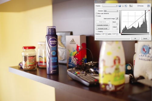

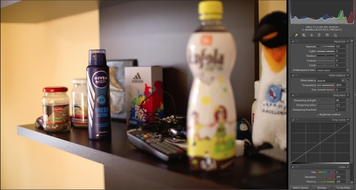

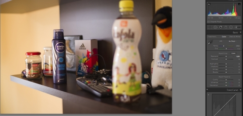

okrem obligatneho testu ktory som stale nerobil s MultiAWB (dva typy svetla v zabere) mi DNG v ALR nacitava OK (vyvazenie bielej).
takze som dnes na to porovnavanim prisiel:
- DNG v ALR aj Zoneri ukazuje uplne rovnako (uplne rovnako "tmavo", pri foteni bola korekcia na 0 EV)
- JPG v Zoneri ukazuje fotku sprocesovanu z fotaku podla mojho nastavenia v profile Neutral v K-3 (cize je svetlejsia)
takze pri foteni do DNG mozem fotky v ALR rovno nacitavat s vytvorenymi presetmi.
nacitany DNG v ALR ukazuje nesprocesovany (cize tmavsi), uz je len na mne ako ho upravim
nacitany DNG v Zoneri ukazuje nesprocesovany (cize tmavsi), uz je len na mne ako ho upravim
JPG v Zoneri je sprocesovany uz s fotaku podla mojho nastavenia v profile Neutral v K-3
