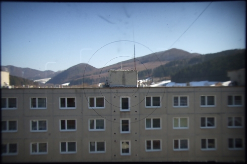

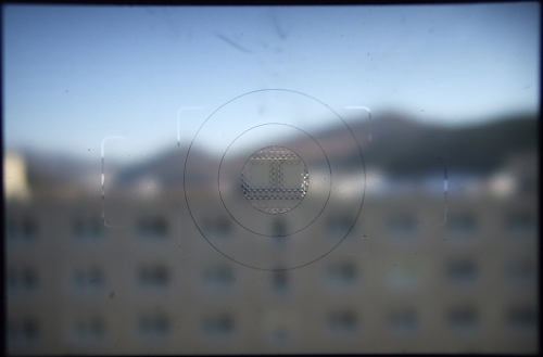

pridal som aj dve fotky matnice, kde vidno to "zasedenie"..bordel si nevsimajte,zrnka sa ocistili,ale tie smuhy hore skrabanceky uz nie.
ked nie je zaostrene, je cely obraz na matnici "matny-sedy" a v kruhu vidno vyrazny raster podla ktoreho sa da presnejsie manualne zaostrit
ked je spravne zaostrene, raster v kruhu je hladky
