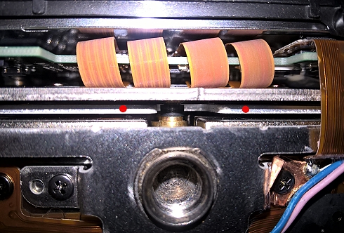

Ahoj,
dnes jsem zjistil že uvnitř mého aparátu je jakási vůle, cosi se tam posouvá při překlápění z horizontální do vertikální polohy. Napřed jsem myslel že je to hranol. Potom jsem zjistil, že k pohybu dochází za displejem aparátu. Odstranil jsem spodní kryt a zjistil že se tam pohybuje kovová deska, která je zároveň magnetická. Má to nejspíš nějakou souvislost se závěrkou, protože pokud foťák exponuje, destička se nehýbe. Pohyb je dost markantní.
Nemáte s tím někdo zkušenost? O jakou závadu může jít? Či se jen něco povolilo? Na přiloženém fotu je deska označena červeně.
Popř. nějaký tip na servis, v západních čechách, Plzni... Díky moc! Honza

Mrkni na vlákno "Pentax K-50: Uvolnene vnutro fotaku", jestli to nebude stejný problém.
Re: K5 závada
Napsal: 10 led 2017, 21:41
od jirifno
Není to stabilizátor čipu?
Re: K5 závada
Napsal: 10 led 2017, 22:02
od honzasafi
Stabilizátor to nejspíš bude, někdo to tady už psal a prý je ten pohyb normální. Stabilizátor by měl plavat v magnetickém poli cívek. Mě tedy přijde to "mlácení" uvnitř až moc velké.
Re: K5 závada
Napsal: 10 led 2017, 22:56
od stilet
Mám to u K-5 také a bylo mi sděleno servisem, že je to plovoucí čip. Pokud to fotí, raději nerozebírám.
Re: K5 závada
Napsal: 10 led 2017, 23:16
od honzasafi
OK, ale docela mě to zaskočilo :D
