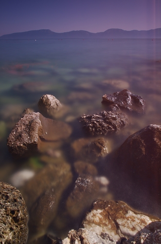

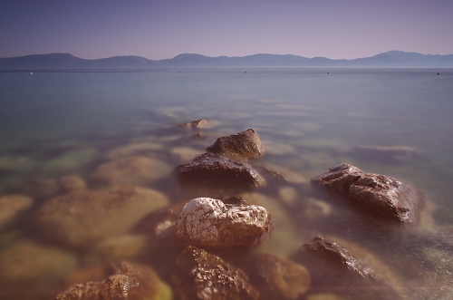

banding na takom ISO by som moc neriesil, teraz sa mi nechce hladat diskusia tusim kdesi na digiarene/ephoto, kde Canon aj Nikon (aj FF) vyrobi banding aj na nizsom ISO.
imho ked som fotil na dovolenke pri mori za plneho slnka poobede pri 30stupnoch s ND1000, 30sekundove expozicie na ISO-80, tak mi fotak uz hlasil prehriatie (taky piktogram v znameni teplomera) a tiez mi zacalo robit banding, pruhy raz z pravej strany, aj zo spodnej, ako snimac nacitaval data. pridavam original JPG z fotaku bez uprav na ukazku, aj v RAW to samozrejme bolo. jedine to vyklonovat razitkom, alebo orezat...
