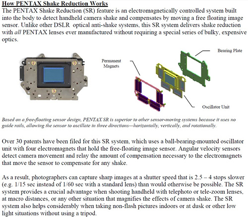

v menu si zapni cistenie senzoru - zdvyhnutie zrkadla a pozri sa, aky je "maly" a hybe sa aj platnicka na ktoru je pripevneny... kedze ide o elektromagneticky zaves, tak to "hrka" ked stabilizovat netreba. Hlavne vo vypnutom stave. Urcite by si nechcel, aby ti tie elektromagnety cucali baterku ked nefotis.
ako to presne je:
