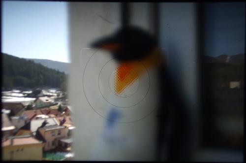

kto ma vo fotaku matnicu Ee-S, vie ju odfotit pohladom do hladacika, tak ako som ja fotil Ec-A? by ma zaujimal ten rozdiel.

este som nasiel v archvie tu moju Ec-A.

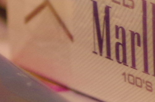

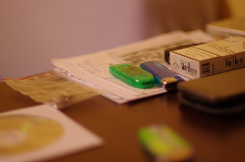

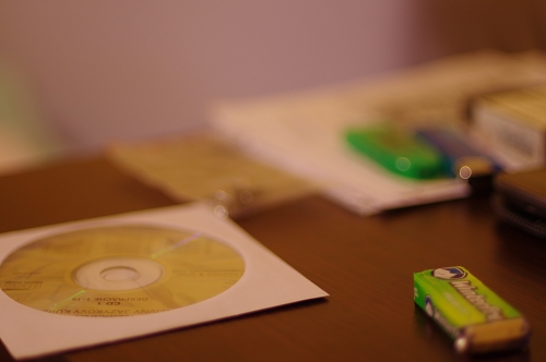

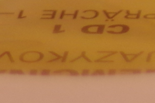

sperk: aj na Ec-A vidim zmenu roviny ostrosti v celej ploche pri ostreni, hocikde na ploche mozem pod hocijakym uhlom manualne ostrit, vid moje ukazky.
Ee-S som nemal, moze byt este lepsia, nehadam sa.
DA*55, f1,4, ostrene manualne na "CD" v napise CD1
DA*55, f1,4, ostrene manualne na "M" v napise Marlboro

Příspěvek od lennyl » 13 led 2014, 20:37
a vyrezy 1:1
