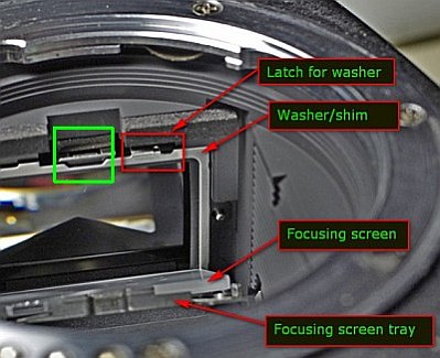

Možná by bylo dobré pro některé vyjasnit, kde ta podložka vůbec je. Protože garantuji, že bez podložky by manuální ostření bylo hodně ujetý. Nejlíp to ukazuje tento obrázek:
Nejprve se odjistí držák i s matnicí přizvednutím záklopky (v zeleném rámečku), matnice se vyklopí (na fotce již vyklopena), pak je teprve vidět podložka (označena jako washer/shim). Pro její uvolnění se musí nadzvednout plíšek (červený rámeček). Montuje se v opačném postupu.
Posuzovat přesnost nastavení by se mělo s objektivem na f1,4, maximálně 1,8.
Jinak to nastavení nemůže být dobře vidět.
Mě rozdíl 0,07mm udělal s 50tkou na necelý metr asi centimetr rozdíl v zaostření. Takže správně podložku nakalibrovat se určitě vyplatí.

Jan67: dobre si to doplnil aj s tym obrazkom (ja som to bral uz tak akosi automaticky, ze vymenit matnicu zvladne kazdy, ked su videa aj na webe).
