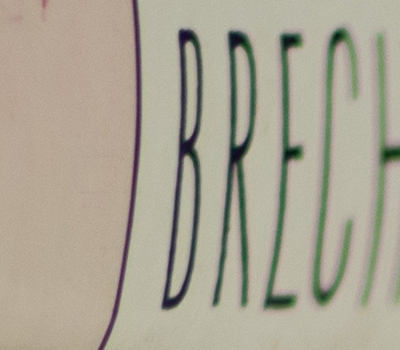

Tak mně nakonec nejlépe vyšla podložka 0,20mm.
sperk> Měřil jsi, kolik byla ta tvoje originální podložka? Skoro to vypadá, že ve výrobě kalibrují jednotlivé kusy.
Ostří se opravdu dobře, výhoda je v tom, že bod ostření může být kdekoliv, třeba úplně v rohu.
Navíc i s AF skly člověk získá lepší představu o fotce na nízkých clonách.
Pro představu dalším zájemcům dvě testovací fotky, ostřeno na B v nápisu Brecht.
Nejprve celý záběr a pak detail (Sklo: FA77 na 1,8)

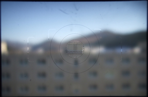

Jan67: to si daval ako ukazku hlbky ostrosti fotky z fotaku,ze? to neboli fotky z pohladu do hladacika?
pre ludi, co nemaju este kupenu ziadnu matnicu a chcu tu stock co je vo fotaku nahradit, tak Ee-S vyzera byt velmi dobra volba. Ja kedze uz mam Ec-A, tak nemam moc chut investovat dalsich 100euro (vratane cla + DPH) do Ee-S, aj ta moja je dost slusna na manualne ostrenie aj mimo toho rastrovehu kruhu (tj. dokazem manualne zaostrit aj v rohu fotky).
- Ec-A v Pentax K5 - nezaostrene
- DSCF3014_resize1.jpg (81.69 KiB) Zobrazeno 4881 x
- Ec-A v Pentax K5 - ostrene na stred na panelak
- DSCF3015_resize1.jpg (102.29 KiB) Zobrazeno 4881 x
