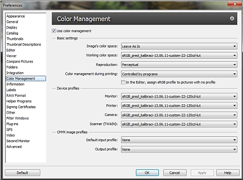

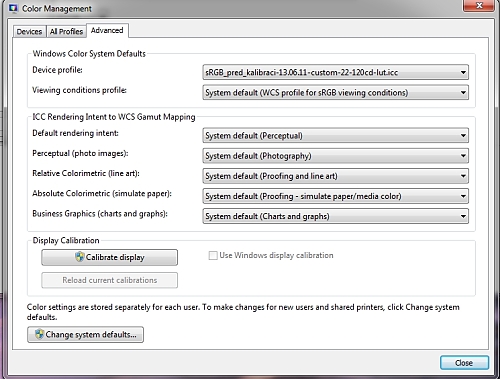

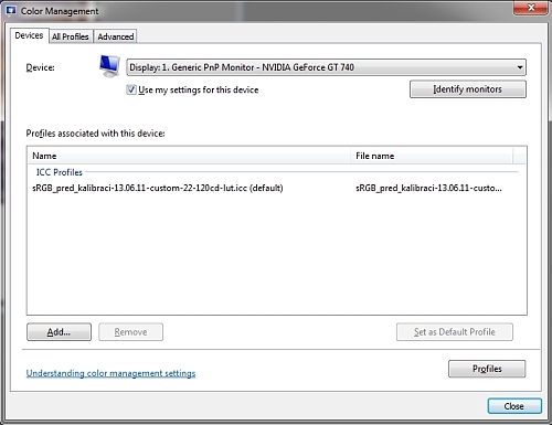

mam este win7 64bit. ziadne problemy. skus si stiahnut najnovsie drivery ku grafickej karte. monitor mam LG IPS231 nastaveny na sRGB. aj vo fotaku mam nastavene sRGB. pozri si ci mas nastavene pri exporte fotky tiez sRGB v PS. v LightRoome som nevidel ziadne nastavenia profilov, jedine teda pri exporte suboru.
ps: ten profil co mam vo win som stiahol z dakeho testu mojho monitoru, zevraj trochu rovna kalibraciu, aj ked to je individualne od kusu monitoru si myslim.
zoner 14pro
Untitled 3.jpg (100.54 KiB) Zobrazeno 4570 x
windows
Untitled 1.jpg (97.79 KiB) Zobrazeno 4570 x
windows
Untitled 2.jpg (60.09 KiB) Zobrazeno 4570 x
