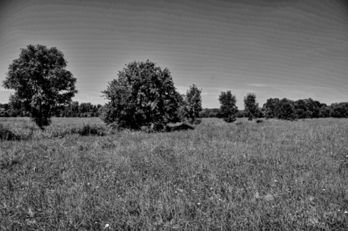

V ZPS 15 se mi objevily "vrstvy" při focení nebe.....mám Px 5 II, objektiv záklaďák 18-55....neví někdo, čím to je?

Řekl bych že ukázková posterizace ;)

Vypadá to jako posterizace. To vzniklo ve foťáku bez dalších úprav, nebo se to objevilo až po zpracování a ztmavení nebe?
Jestli to leze jako JPEG přímo z foťáku, když je nastaven styl "Přirozený", tak bych to viděl skoro na reklamaci.

podla mna je to zlym postupom spracovania fotky.
-nacitany bol do Zoneru RAW ale nie cez RAW Modul, potom uzivatel pracuje s nahladovym JPG v Zoneri (neviem kolko ma asi 2MPx), ktory takto mrsi fotky na jednoliatych plochach - brutalne posterizuje
staci urobit jednoduchy test:
-urobit fotku RAW+JPG.
-otvorit v Zoneri najskor RAW v rezime prehliadania, ked sa prepne do rezimu Edit, tak Zoner MUSI mat nastavenu cestu Settings/RAW format/DNG-to-RAW convertor, treba si teda nainstalovat Adobe Camer RAW z http://www.adobe.com/support/downloads/ ... rm=Windows
-otvorit fotku v JPG (co vyfotil fotak) a ta bude dobra
ps: sice vidim okolo stromov aj jemnu auru po silnych upravach,ale neverim, ze az takto sa da pokazit fotka upravami ked spodok vyzera byt celkom ok.

Pokud fotis do RAWu a jen ho prohlizis v Zoneru, tak Zoner pravdepodobne zobrazuje pouze nahledove jpg, ktere jsou prilozene v kazdem RAWu (prave z duvodu rychleho prohlizeni). Tyto jpg maji nizsi kvalitu a posterizace na jednolitych barevnych plochach se tam casto vyskytuje. Otevri si obrazek (RAW) v nejake RAW convertoru/editoru (Lightroom apod.) a uvidis, ze tam bude obloha v poradku. Pripadne jak je popisovano vyse, lze to i v Zoneru...
Tedy pokud to shrnu, "problem" je jen s nahledem obsazenym v RAWu, fotka jako takova je v poradku - staci ji pouze vyvolat v nejakem konvertoru.

Toto se občas v ZPS stává při použití přechodových filtrů, typicky při ztmavování oblohy.Je to vidět i na obrázku v plném rozlišení.Na náhledovém JPGu je to ovšem vidět mnohem, mnohem víc.

Tak jsem udělal pokus RAW+JPG......i když to "pasterizovalo" v RAWu, JPG bylo dobré.....zkusil jsem jiný "vyvolávač Rawu"......uložil do tiff a po otevření v Z15 v poho.....trošku jsem se vylekal, neboť Z15 používám dlouho a to se mi ještě nestalo....K5 mám teprve dva měsíce (takže mne polil studený pot).....v Z15 mám ADOBE DNG již delší dobu.....zkusím pozměnit nějaká nastavení....

Tak již vyřešeno (nevím jak je to možné ale stalo se)......stačilo změnit nastavení "Upředňostnovaný způsob zpracování....." - "Shoda se zpracování v RAW modulu"...není mi jasné, proč jsem do určité doby s tím neměl problémy (asi čtvrť roku jsem na nastavení nesahal....)....ale funguje to a to je to hlavní...díky za diskuzi.... :D
