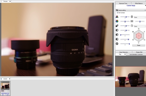

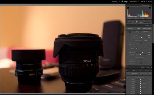

1. nacitam RAW do Adobe LightRoom - nespravna expozicia, cize, fotka vyzera inak ako bola povodne odfotena
2. nacitam RAW do Pentax Camera Utility - vsetko je spravne ako pri odfoteni

a co potrebujem vyriesit ja, bez toho aby som skumal "presnost" expozimetra vo fotaku,alebo vernost zobrazovania LCD displaya na fotaku voci editorom na PC, je jednoduchy import RAW suborov do ALR. teda ak vie niekto pomoct,kde konktretne treba nastavit potrebny parameter...
prikladam screen shoty, jeden je z Pentax Camera Utility (ktory povazujem za OK) a druhy z Adobe LightRoom (kedy ALR ignoruje nastavenia z fotaku).. rozdiely su viditelne aj v tych malych nahladoch
