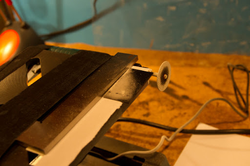

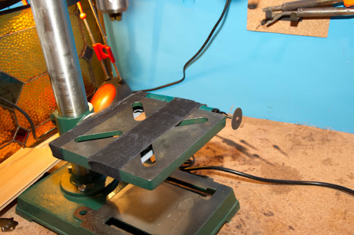

Tak som použil pracovnú plošinku na vrtačke a mikrobrusku hobby s tym mini rozbrusovačom, plus uholnik ako voditko a ešte posuvne meradlo a kancelarsky papier, ktory som podlepoval. Ten služil ako podklad, aby som povrch materiali nepoškriabal. Pomocou posuvneho meradla je potrebne nastaviť rozmer - hlbku zaberu. Uholnik bol podlepeny obojstranne lepiacou paskou.
Mikrobrusku hobby som paskou pripevnil o plošinku. Je uplne zrejme, že tu by som uvítal iny system upevenia, nie je to na seriovu vyrobu IR filtrov na senzor.
Ten biely prášok je paradoxne z toho IR filtra. Kuva, na to, že to je plast je to sakramentsky huževnaty material. Bol to zapas, mikrobruska sa podchvílou uplne zastavila (ten vykon motorčeka nie je oslnujuci). Ako vravím, na seriovku to nie je.
Vyrezany kus ma mať mimochodom rozmer 28x22, čiže daleko viac ako je APS-C rozmer na Pentaxe. Takže zo zasielky 5x5 cm 4 kusy nebudu (opäť sa potvrdilo, že 2x meraj a raz rež
). Takže mi ostal material ešte na jednu zrkadlovku a možno nejaky kompakt, možno dva.
Robil som to včera večer, asi do 22:30. Moj kusok som potom doma očistil a zabalil do papierovej obrusky. Musim kontaktovat toho chlapika, čo mi robi konverziu.
Dojmy z materialu: ako varvim, sakramentsky huževnate. Je to dosť oteruvzorne, no nie nepoškrabatelne. Tyčinku s vatou možno použiť. No je dost pravdepodobne, že si budem musieť zohnať na čistenie povrchu tu špecialnu lepivu tyčinku. Este som stale v strese, lebo .....povrch toho materialu som sice nepoškariabal, ale niekde su take linie ako ked uschne kvapka nejakej tektiny. Neviem čo to urobí pri zaberoch. No momentalne mam pred senzorom číre sklo, vraj čiste, pričom ja som ho nevidel, takže neviem povedať, v akom stave to sklíčko fakt vyzera. Vraj sa jedna o podkladové sklíčko na mikroskopy. No su tam nejake mikrotrhlinky a tie teda robia riadny bordel. Niečo ako ten problem s k-5 (Bordel na snímači).
