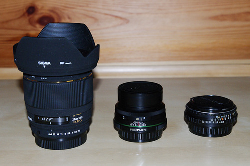

Jak je vidět na přiložené fotce, nejde o žádného prcka, váhově a rozměrově je na tom +/- stejně jako Tamron 17-50mm f/2.8.
Objektiv působí velice solidním dojmem, kvalita zpracování je na špičkové úrovni. Objektivu vévodí velký ostřící prstenec, který se otáčí s přiměřeným odporem a také délka dráhy ostření je dle mého názoru tak akorát (cca 90 stupňů, měřeno od oka). Je radost si s ním otáčet jen tak :) Objektiv je vybaven clonovým kroužkem a stupnicí zaostření.
Porovnání velikosti:
Sigma 28 mm f/1.8 vs SMC Pentax DA 70 mm f/2.4 vs SMC Pentax-M 40 mm f/2.8

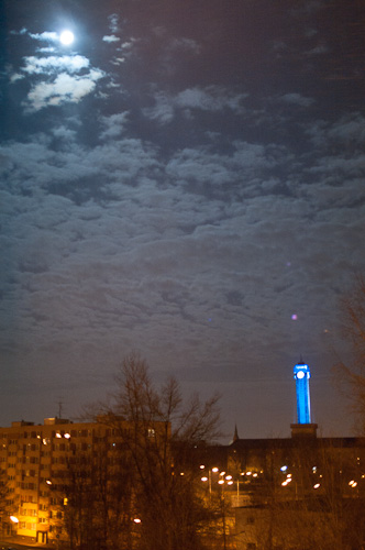

Protisvětlo
Tady si myslím, že také není co tomuto sklu co vytknout. Bez problému si poradí s přímým protisvětlem. Jediné malé odlesky se mi podařilo zachytit při ostrém světle z úhlu, těsně mimo/těsně v záběru, nicméně po nasazení clony, se mi nepodařilo zachytit už ani ty.
Sigma 28 mm f/1.8 EX DG protisvětlo

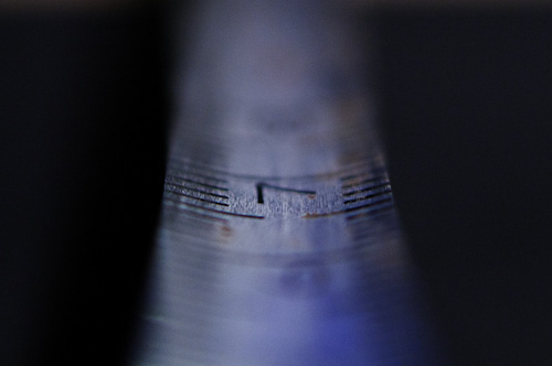

Oficiálně udávaný údaj pro minilální zaostřitelnou vzdálenost je 0.20m. Nakolik je tento údaj přesný, zhodnoťte prosím sami dle následující fotografie. vyfoceno je pásmo jehož začátek se dotýká objektivu v místě kde končí přední čočka.
Sigma 28 mm f/1.8 EX DG minimální zaostřitelná vzdálenost

Len tak na upresnenie ostriaca vzdialenost sa predsa pocita od roviny cipu. Takze k tym 7 cm pripocitaje dlzku objektivu a vzdialenost cipu od zadnej sosovky.
Lukáš Gál,
http://www.lukasgal.com
Miro2
Příspěvky: 301
Bydliště: Ostrava
Re: Sigma 28 mm f/1.8 EX DG Aspherical Macro
Příspěvek od Miro2 » 11 bře 2012, 17:52
Tak v tom případě už sedí těch 20cm :oops:
