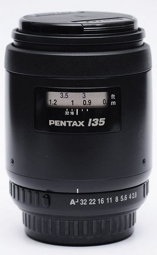

smc Pentax FA 135 mm f2,8(IF)
Uhol pohľadu : 18*
Najkratšia zaostrovacia vzdialenosť : 70 cm
Max.zväčšenie : 1:4
Max. min. clona : f 2,8 - f 32
Počet lamiel clony : 9
Konštrukcia objektívu : 8 šošoviek / 7 skupín
Priemer filtra : 52 mm
Rozmery : 80mm x 68mm
Hmotnosť : 375 g
Materiál tela objektívu : kov
Bajonet : P/KAF
Vstavaná slnečná clona : áno
Prachotesnosť,vodeodolnosť : nie
Clonový krúžok : áno
Interný zoom : áno (IF)
Rok výroby : 1991 - 2000
Konštrukcia objektívu : Objektív sa skladá z kovu a skla,bajonet je poctivý kovový. Obnáša klasický clonový krúžok a úzky,hladký,pogumovaný ostriaci prstenec umiestnený na konci objektívu. Pod ostriacim krúžkom sa nachádza pod sklíčkom ukazovateľ rozsahu ostriacej dráhy. Malá hmotnosť a hlavne rozmery robia tento objektív na svoje ohnisko nenápadným,skladným s dobrou manipuláciou. FA 135-ka má vstavanú plastovú slnečnú clonu,ktorá sa samovolne nevysúva,čo je veľmi výhodné a praktické. Objektív je IF,čo teda znamená,že sa z neho nič nevysúva. Je kompaktný a odolný.
Optika : Optická kvalita je na webe posudzovaná ako veľmi dobrá až výborná i keď veľa recenzií som naň nenašiel... Hlavnou pridanou hodnotou je krásny krémový bokeh vznikajúci vďaka deviatim lamelám clony a jeho svetelnosti a konštrukcii. Ja osobne som s jeho výstupom veľmi spokojný a bokehom doslova unesený . Šošovky sú opatrené vrstvami smc, takže kvalita prenosu svetla a slnečných odrazov je dobre riadená. Objektív bol vyrobený pre full frame, takže použitím na APSC nevinetuje. Jedinou nevýhodou-záporom je chromatická aberácia na najnižšej clone,ktorá ale priclonením podľa svetelných podmienok mizne a tiež je potrebné dodať,že na clone 2,8 je obraz trochu mäkší,ale stále vhodný na portrét. Priclonením už na 3,5 je obraz ostrý už dostatočne a od clony 4,0 rezavo ostrý od stredu až k rohom. Zo skúsenosti je obraz najostrejší,teda jeho sveet spot je od clony 4,5-11,0. Pseudo makro fotím od clony 4,5 a ostrosť je výborná. Vzhľadom na to, že hovoríme už o teleobjektíve, treba si dať pozor na malú hĺbku ostrosti,ktorá je na najnižšej clone veľmi malá a na tomto základe sa dajú robiť úžasné fotografie plné krásneho bokehu a nadrozmernej priestorovosti. Ďalšou super vlastnosťou tohto objektívu je jeho farebné podanie,ako všetky Pentax objektívy, no tu je vidieť niečo viac. Neviem to vyjadriť slovami,treba vidieť . Chválu ukončím minimálnou vzdialenosťou zaostrenia 70 cm-ideálne na fotenie pseudo makra,pri jeho rýchlosti ostrenia,farebnom podaní a žiletkovej ostrosti - možnosť veľkého orezu.
Autofokus a ostrenie : A teraz idem asi k najdôležitejšiemu,objektív je síce už pomaly starožitnosť a ostrí pomocou skrutky z tela, ale na mojej K-30 je super rýchly a presný. Bez problémov zaostrí na vetvičku v spleti konárov, či na pavúčika zaveseného v priestore na pavučinovom vlákne. Nepreostruje,nehľadá štýlom prechádzania celého ostriaceho rozsahu sem a tam. Občas za zlých svetelných podmienok krokovo doostrí, ale týka sa to skutočne drobných miniatúr na väčšie vzdialenosti. Rýchlosť porovnať neviem,ale SDM je proti nemu slimák a DC tiež. Je to dané jeho konštrukciou a interným ostrením.
Manuálne ostrenie nie je nemožné /viď popis objektívu/ ale nemotorné a zdĺhavé vzhľadom na umiestnenie a tvar ostriaceho prstenca /viď foto objektívu/. Vôbec v tom problém nevidím,nikdy som to nepoužil i keď som to samozrejme skúšal zo zvedavosti .
Všetky uvedené informácie som sa snažil vložiť do ukážkových fotografií v JPEG,dúfam,že budú dostatočné pre vytvorenie si vášho názoru na toto pozoruhodné sklíčko. Fotky sú ako vyšli z foťáku,bez úpravy.
Zhrnutie : Popísal som vám teleobjektív s krásnou kresbou,nádhernými farbami,rýchlym ostrením a "dušou",,,tak by som charakterizoval tento pre mňa "skvost",samozrejme aj so zápormi,či jeho nedostatkami,ktoré sa dajú vhodným použitím a postprocesom ľahko odstrániť. Je vhodný ako na portrét,tak i street,pseudomakro,ale i na bežné fotenie čohokoľvek. Niektorí jeho výstup porovnávajú s DA* 50-135/2,8, ale myslím,že to nie je objektívne,je to úplne iný objektív... Momentálne v portfóliu Pentax nie je nič,čím by sa tento objektív dal nahradiť a tak si dovolím povedať,že je dobre,že ešte existuje i keď sa ťažko zaobstaráva. Tiež by som poprosil členov fóra, ktorí vlastnia tento objektív,aby prispeli svojimi postrehmi a doplnili ma vo veciach, ktoré som neuviedol,alebo ma opravili.
