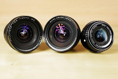

Tak jsem si dal tu práci a dal dohromady menší srovnání.
Carl Zeiss Jena 20/2.8 vs SMC Pentax 20/4

- Pentaxí dvacítka je malé, lehké a nenápadné sklíčko, oproti Zeisu ani ne poloviční váha a velikost.
- Kvalita zpracování na špičkové úrovni, ostření má sametový chod. U Zeiss objektivů je někdy cítit jak se mění odpor při otáčení ostřícím prstencem. Dráha ostření je u Pentaxu kratší, ale stále umožňuje dostatečně přesně zaostřit u Zeiss objektivů je už podle mě zbytečně dlouhá.
- Odolnost v protisvětle.
- Optická kvalita na vysoké úrovni.
- Filtrový závit M49

20mm je mé oblíbené ohnisko jak na APS-C tak na kinofilmu. Jak jsem zmínil výše oba objektivy mají něco do sebe, ale pokud bych se teď měl rozhodnout pro jeden z nich, zvolím Pentax (a pořídím místo K7, K5 kvůli možnosti používat vyšší ISO a tím kompenzaci malé světelnosti

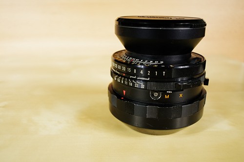

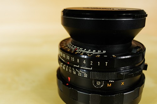

Rozdíl mezi oběma CZJ objektivy je jen ve stylu používání, opticky jsou naprosto stejné, jen se mi zdá že mají trochu jiný odstín antireflexních vrstev, ale v protisvětle se chovají stejně. Objektiv který mám kratší dobu a byl odborně přestavěn, nemá páčku pro ovládání clony a pracuje se s ním, jako s M42 sklem. To znamená clonit až po zaostření, nebo při pracovní cloně. Na druhou stranu s takto upraveným objektivem mi K7 měří expozici i v režimu Av, pokud chci použít jiný M objektiv nebo CZJ s páčkou, měří tělo pouze v režimu M.
Další rozdíl u obou CZJ objektivů je, že "profesionálně" upravený, má mnohem větší vůli bajonetu, lze ho nasadit na tělo velmi lehce (ale drží spolehlivě a neviklá se), narozdíl od krytek, které na něm nedrží.

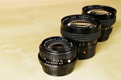

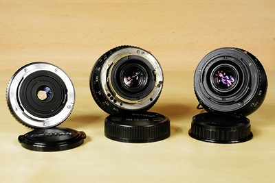

Porovnání velikostí:
