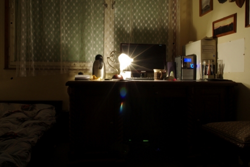

Ahoj,mohl by mi někdo poradit?U tohoto skla v protisvětle jsou nepěkné odrazy,za ty prachy by to mělo být super.Má někdo nějaké zkušenosti,jestli je to běžné, nebo špatný kousek?Díky

nic v zlom, este som nevidel objektiv ktory by nemal vobec odlesky.
ukazka by bodla

tak a nemas na nom pri foteni nasadeny filter?Poutník píše:Ahoj,mohl by mi někdo poradit?U tohoto skla v protisvětle jsou nepěkné odrazy,za ty prachy by to mělo být super.Má někdo nějaké zkušenosti,jestli je to běžné, nebo špatný kousek?Díky

DA 21 jsem nikdy nemel, ale odolnost proti odleskum urcite neurcuje cena
Osobne mi treba z casto pouzivanych objektivu hazi nejmene prasat 35/2,4. Ale treba 55/1,4 je na tom mnohem hure, nemluve pak napr. o zoom objektivech jako je treba 60-250 nebo 12-24. Je to dane spise konstrukci objektivu, poctem optickych clenu, pripadne pouzitim filtru pri foceni apod. Zalezi pak i na intenzite a postaveni slunce, atd...

DA21 by měla být na širokáč velmi odolná, ale všechno má své meze. Doporučuju použít dodávanou sluneční clonu a ujistit se, že objektiv je čistý a bez prachu.
Kdyžtak nahoď nějaké ukázky.

Díky za odpovědi,objektiv je nový,zkouším.Bez filtru. Ta "duha" mě dost překvapila.
- IMGP0171.JPG (97.15 KiB) Zobrazeno 3211 x

Čo sa odleskov týka, niekedy stačí mierne zmeniť pozíciu a uhol pohľadu, ale komu ide prioritne o odolnosť v protisvetle, Pentax má zopár skiel s ghostless coating a tie sú v tomto smere neprekonané. Od najširšieho sú to:
FA31/1.8 , FA35/2 , DA40/2.8 , FA/43/1.9 , DFA50/2.8macro , DA70/2.4 , FA77/1.8 . Možno som niektoré zabudol, ale širšie ako 31-ka s touto vrstvou nie je.
